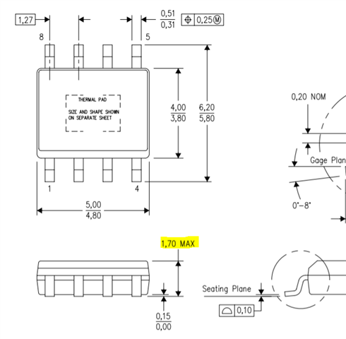

尊敬的 TI LDO 团队:
出于散热器设计的目的、您能否告诉我 IC 高度的典型值(TPS7A7001DDAR)? 我注意到、数据表仅指定了最大规格(1.70mm)。
非常感谢。
    您好、Ella、
    我有一封电子邮件发送给封装团队、我会在收到回复后向您提供更新。
    斯蒂芬
    尊敬的 Stephen:
    为您的匆忙表示歉意。 您可以帮助提供更新吗?
    您好、Ella、
    我们向其请求此信息的工厂位于中国、由于"黄金周"、可能需要等到下周初才能收到回复。
    斯蒂芬
    您好 Ella、
    我正在跟进、而 Stephen 是 ooo。
    我们从工厂得知、他们从黄金周回来、并确认该封装的典型高度为1.49mm。
