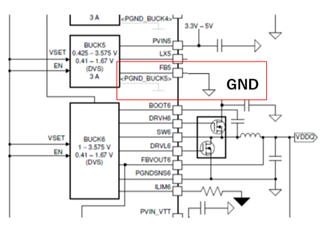

我们正在评估板上的 TPS6508641。
但是,Buck6无法启动(在 Buck6之后无法启动)。
因此、我们正在调查原因并有三个问题。
[第1季度]
我们想知道 BUCK6的加电触发器。
我们认为该触发器是 Buck5的输出电压。
我的理解是否正确?
[第2季度]
我们不使用 Buck5,因此 FB5引脚连接 GND。
这是推荐的设计吗?
如果您有任何疑问、请告知我们推荐的设计。
[第3季度]
如果 FB5引脚接地、则 Buck6能否启动?
如果您有其他原因导致 Buck6无法通电、您能告诉我们吗?

    您好、隐藏、
    Buck6的触发器将是 Buck5的电源正常。 即使不使用、降压转换器5仍处于电源序列并将打开、因此需要使用适当的外部组件和连接正确配置它、以便继续执行电源序列并避免电源故障。
    有关该器件的可定制版本、请参阅 TPS650861。
    https://www.ti.com/product/TPS650861

    Daniel:San、您好!
    我更改了 Buck5的电路。
    因此、Buck6可以启动。
