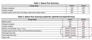

根据数据表表表表2标题、xx105未指定以红色框标出的行为。 但是、我的客户看到这种行为。 在 BQ24105RHLR 上、STAT1引脚也会像这样振荡吗?

    您能否在示波器上探测 STAT1引脚、提供原理图并提供有关设置的更多信息?
