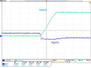

您好专家:
主开关管可以实现零电压导通、如图2所示。 但是、当开关关闭时、Vgs (L)和 Vds (L)振荡相对较大、如图3所示。
图1.
图2.
图3.
辅助开关管可能无法实现零电压导通、如图5所示、这可能是 Vgs (H)振荡的原因、并且关断波形正常。
图4.
图5.
图6.
谢谢你。
    你(们)好
    从低侧 GaN 关断到高侧 GaN 导通的死区时间是固定的(40ns),您可以参阅数据表的7.4.2部分,因此高侧 GaN  在测量过程中可能无法实现零电压导通。
    您可以使用最短循环来测量 VGS 振铃以再次进行双重检查,您可以参阅以下链接中的应用手册。
    顺便说一下,您可能需要根据图1对谐振电容进行微调。
    VDS 在高侧导通期间不会保持 VIN+NVO 状态,因此谐振电容器电压应下降,您可以增加谐振电容器或 CO1电容。
