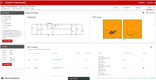

晚上好。
我尝试将 WEBENCH 设计导出到 TINA TI、但该过程多次失败。 我还尝试重新启动 WEBENCH 设计器并对我的电路进行定制、但故障仍然存在。 以下是我的设计链接: https://webench.ti.com/appinfo/webench/scripts/SDP.cgi?ID=4AE9B38F66DEA352

    您好 Nancy、
    感谢您花时间研究这个问题。 我能够很好地在 WEBENCH 页面上运行仿真。
    就在我单击导出选项卡并在其中有导出到 TINA-TI 的选项时、导出失败。

    您好 Nancy、
    我原来的问题是我无法将 WEBENCH 导出到 TINA-TI、因此这个问题尚未解决。 我附上了一张图片、以进一步说明我的流程。
    Jexy、您好!
    你是对的。 我可以复制导出失败、并将其报告给 WEBENCH 团队。 将让您了解状态。

    Jexy、您好!
    请尝试清除浏览器缓存并再次进行双击。 请参见下面的。 我还为您的 reference..e2e.ti.com/.../webench_5F00_design_5F00_5197183_5F00_11576.tsc 附上了您的 TINA 导出设计
    Nancy
    谢谢、Nancy! 清除浏览器缓存使我能够导出到 TINA-TI! 我感谢为此付出的努力。
