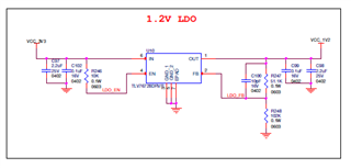

我使用的 LDO 输出电压为1.2V @ 100mA。 是否需要在设计中添加额外的保护肖特基二极管? 请确认。
同时、我已经完成了设计、您能否支持查看 LDO 部分。

               是的、请使用额外的肖特基二极管来保护器件不受反向电流的影响。 我已经查看过您的原理图、我认为它看起来是正确的。 谢谢!
