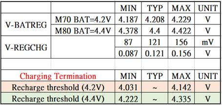

尊敬的团队
BQ25606充电终止有两种判断条件。
您能 不能帮助确认电压检测范围是否按如下所示的方式计算、并以红色背景和绿色背景进行计算。
非常感谢
丹尼
    尊敬的 Denny's:
    这些计算是正确的。
