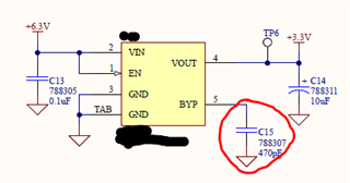

我们计划使用 TL1963A-33KTTR 替换现有 的 LDO ,如下所示。
如果我将 TL1963-33直接放置在现有布局上,并将'SENSE'引脚连接到470pF 电容器,如下所示。
数据表显示,“SEENSE”引脚也可以拉至低于 GND 电势。
是否会影响 LDO 的输出?
罗汉

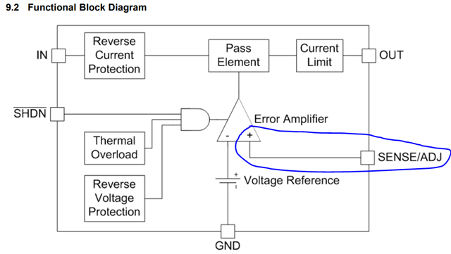

    TL1963A 具有反向电流和反向电池保护功能、 此功能使得输出和感测引脚能够在 负电源进入输出时处理低至-20V 的电压。
    由于 SENSE 引脚是误差放大器的输入、因此需要将 SENSE 引脚连接到输出以确保 LDO 正常运行。 将 SENSE 引脚悬空或与接地电容器一起使用 可能会导致意外的输出行为。
