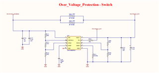

我们在设计中使用 LM7310来实现3.3V 的 OVP。 任何超过3.7V 的电压都应被检测为 OVP、OVP 应切断输出电压。 我们从 TI 网站下载了仿真模型、并尝试在 TINA 中导入、但我们面临此错误。 请为其提供适当的电路设计/仿真文件。 我们的输入电源为3.3V @3A。 OVP 跳闸电压为3.7V。 我们为此需要一个电路、还需要进行仿真、以证明高于3.7V 时的输出电压为0V。

    在模拟此 IC 时、我们也会遇到 PSpice 问题。 请告诉我们以下电路是否正常。 要求是电路应通过3.3V 电压、对于任何超过3.7V (OV 阈值点)的电压、输出电压应关闭。 最大电流为3A、我们需要对此进行仿真。 目前、我们已使用 LM7310电子表格计算器来设计此功能。 但我们的客户需要对该电路进行仿真、这正是我们面临的问题所在。请提供支持。

    您面临的 PSpice 问题是什么?
    根据原理图,OV 阈值为4.15V。 请将 R166设置为294K、以将 OV 阈值设置为3.7V。
