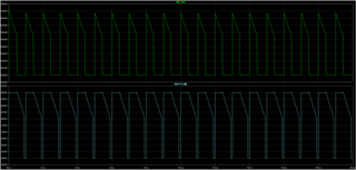

我正在考虑使用 UCC27710的斩波输出电路。
开关元件使用双极晶体管来降低噪声。
我正在使用。 当您操作它时、基极电流将从中间下降、
输出电压将下降。
UCC27710的 HO 输出端是否有电流限制电路? 如果有的话
上限电流是多少?
谢谢你。
    感谢您的提问。 您能否在原理图中指定测量绿色信号和蓝色信号的位置?
    Leslie
    绿色是连接到 HO 的电阻器 R7中的电流。 电流在中间变为0。
    蓝色表示输出的 OUT-M 电压。 问题是、是不是由于 HO 端子上的电流限制?
    如果是、电流限制是多少?
    谢谢你。
    感谢您的澄清。 HI 输入脉冲保持高电平多长时间? 我提出的原因是 HO 输出由从 HB 连接到 HS 的外部电容器偏置、而电容器依靠低侧晶体管的开关在每个周期进行再充电。  可能会发生的情况是、电容器放电至 HB-HS UVLO 阈值以下、因此在周期完成前 HO 下降至0。 我建议使用差分探针测量 HB-HS 电压电平、以检查电压电平是否低于 HB-HS UVLO 阈值。
    关于电流限制问题、该驱动 器旨在驱动容性负载、因此能够提供0.5A 拉电流、1.0A 灌电流的峰值电流。 输出端直流电流的绝对最大规格为 150mA。 然而、由于电容器偏置、驱动器将放电并最终达到 UVLO、因此在 HO 处驱动器无法100%打开时间。

    非常感谢您的快速回复。 HI 输入脉冲(图中为绿色)为900uS。 如答案中所示、HB 和 HS 之间(图中为红色)在500uS 时低于 UVLO 阈值。 我了解电流限制。 作为改进计划、我将晶体管的基极电阻从2kΩ Ω 更改为10kΩ Ω、因为输出电流为1mA。 结果显示在随附的图表中。 HB 和 HS 之间的下限电压为9V 或更高、输出电压未下降。 如果没有问题、我将保留0.47uF 的 C1并采用该电路。 如果您有任何意见、请告诉我。 非常感谢。
