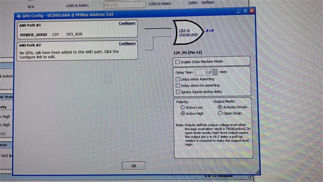

我的客户正在按如下方式配置 UCD90160、以便在10.2V 欠压情况下实现1ms 延迟。 但是、响应时间比预期的要长得多。 请帮助您检查配置吗?
GPIO2配置:
查看测试范围时、在12V 降至10.2V 后、GPIO 需要8ms 的时间才能被拉取。

    1.客户必须选择延迟才能启用该功能。 只设置计时器值不起作用
    2.是 UCD 侧还是电源侧的12V 探针? 请在 UCD 侧进行探测、以确保斜坡时间正确。

    我建议客户选择确认或取消确认、但它仍然不起作用。
    请帮助您检查上述配置、以查看是否有任何错误?

    请检查12V 电压。 是来自 UCD 端的图吗?
