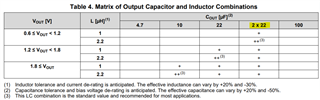

大家好、我想了解一下降压转换器。
该电路由以下部分组成、输出电压的纹波如下所示。
此时、我尝试将输出电压纹波保持在36mV 以内、即1.8V 的2%。
为了减少电压纹波、开关器件的电感减小、大容量电容器增大。
此外、我尝试通过增大反馈电容器来增加交叉频率、以加快占空比变化的反应速度、从而降低纹波、但没有效果。
一个)。 我是否可以询问是否有其他方法可以降低如图所示的 DIP 电压?
    Si Yoon、您好!
    感谢您发布您的查询。
    首先、我想澄清一下您 的主要关注点。 是纹波还是瞬态(动态负载)? 您能分享测试条件吗(请参阅下面的详细信息)?
    -最小 Iout
    -最大输出电流
    -负载电流压摆率(对于动态负载)
    为了确保 TLV62569稳定、最大 Cout 应为2 x 22uF (请参阅下表)、这是您的应用已经超出的范围。 实现低纹波电压(动态负载或稳态条件)的一种可能选择是改用 TLV62569A (强制 PWM)。 但是、在轻负载条件下、效率会更低。
