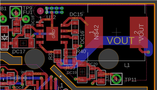

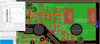

我已经使用 LMR33620ADDAR IC 设计了一个降压直流/直流稳压器。 我的交流/直流转换器模块输入电源电压为12V/0.25A、我的输出要求为3.3V/1A。
但是、一旦我给器件上电、直流/直流转换器 IC 就会短路。 VIN 引脚对 SW 引脚短路。 我还附上了从 WebBench Power Designer 获取的原理图和布局文件。请为我提供此问题的解决方案。

    您的输入电容器的放置方式似乎不是最佳的。  VIN 和 GND 连接
    需要直接连接到器件的引脚、如数据表中的 PCB 示例所示
    您将需要在器件的 DAP 下使用接地过孔。
