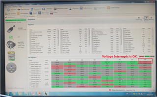

      我正在使用电压和温度中断以及 RSOC 中断。
      我测试了电压中断可以正常工作。 当电压高于或低于设定值时、INT 引脚可输出高电平。
      但温度中断不能正常工作。 当我让 NTC 温度上升并超过设定值时、INT 引脚无法输出高电平脉冲。
      但此时、寄存器接口上的 TEMP_HI 显示为红色。 原因是什么? 为什么 INT 引脚上没有高电平脉冲?
      1. Voltage INT is OK
      2. Voltage INT is OK

    我刚刚重新测试了该功能、当 TempHigh 位被置位时、我确实看到 INT 引脚变为高电平。 然后、当 TempHigh 清零时、它会抛出另一个高电平脉冲。 您是否已将上拉电阻正确连接到该引脚?
    我有一个 SMU 连接到3.3V、符合1mA 标准。
    Eric Vos
    尊敬的 Eric:
             谢谢、添加10K 上拉电阻后测试正常。
