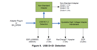

我只想使用电源(非 USB 标准电源)进行充电。
因此不会握手。
我们可以使其高于2.4A 吗? 例如充电电流约为4A。
    你(们)好
    我们将在下一个工作日再次与您进行讨论。
    宁。
    有什么建议吗?
    当 D+/D-引脚短路时、在检测到输入源类型后、输入电流限值将设置为3.25A。
    宁。
    好的、谢谢。 那么、输入电压应该是5V 还是升至12V?
    未检测到 D+/D-短路作为 HVDCP。 如果是5V USB、则输入电压保持在5V。
