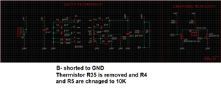

我正在使用 BQ25302充电器 IC
当我在未连接电池的情况下为芯片加电并且 VBUS=5V 时、我可以测量
SW 引脚上的电压约为0.8V
PMID 引脚上为2.1V
3、REGN=0V
连接电池并在 VBUS=5V 时再次为其供电后
SW 引脚上的 VBAT (3.9V)
PMID 上为2.5V
3、REGN = 0V
在上述情况下不消耗电流
请查看随附的原理图
     测得的 POL 和 EN 电压是多少?
    电池连接后
    POL 电压为2V
    使能为0V
    REGN 为0.9V
    PMID 为6V
    STAT 引脚5V
    VBAT=VSW=3.9V
      REGN 关闭时、充电器可能会因 EN 和 POL (根据测量值、充电器实际上已启用)而被禁用、或者 REGN 上有任何负载超过数据表中指定的限值(来自额外的 LED 等)、或者部件损坏。 我建议拆下和更换 IC 并重新测试。
    接着拉什哈布的问题,我正在和他一起工作。
    我已经焊接了新芯片、获得了以下结果-
    BTST- 4.4V
    SW- 2.9V
    PMID- 4.9V
    REGN- 75mV
    STAT- 0V
    输入电压为5V
    您能不能用这种方法来指导我。
    提前感谢
      也记录测量的 EN 和 POL 引脚电压。 对于 SW 节点、它会以高频率进行开关、因此直流值不会有所帮助。 请捕获适配器插件上的启动波形。 捕捉 VBUS、PMID、SW、REGN 电压。 从电池存在开始、并在 VBUS 上升沿触发。
