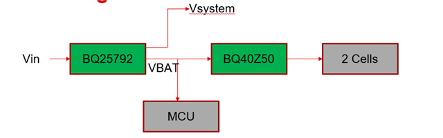

    尊敬的 Jeff 和 Wyatt:
    这是系统的方框图。
    我的测试过程如下所示:
    移除 BQ25792的直流输入。成功。
    2.BQ40Z50-R2进入 关断模式。 成功。
    3.对 BQ25792施加5V 直流输入、BQ40Z50将无法从 关断模式中恢复。
    ---- BQ40Z50无法从 关断模式恢复、因为 VPack 小于充电器存在阈值(3V)。
    但是、当我们从 BQ52792中移除 BQ40Z50电池组并 对 BQ25792施加直流输入时、BQ25792可具有5V 输出。  我怀疑 BQ40Z50灌电流过高、并将5V 输出下拉。 因此 BQ40Z50将无法恢复。
    最棒的
    Steven
    Steven、
    BQ40Z50灌电流非常低。  也从 BAT 引脚拉电流的 MCU 的电流是多少?  在涓流充电时、充电器 BAT 输出电流仅为100mA、然后预充电默认设置为低电平。  如果您同时在 BQ25792的 REG0x08中降低 VBAT_LOWV %并增大预充电电流、这是否有帮助?
    Jeff
