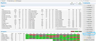

更新了 TI 发送的 CEDV 系数后、下一步要执行什么操作? 我们是否需要执行有效放电和有效充电周期、以便在更新 CEDV 系数后了解 FCC。
更新 CEDV 系数后是否需要重置?
    尊敬的 Vinay:
    如果您已更新数据闪存中的 CEDV 参数、我建议您执行重置并将电池充满。 您还应先将"已学习的完整充电容量"设置为与"设计容量"参数相同的值。 我注意到图像中显示的外部平均电池电压较低、因此您应该校准此参数。 如果您进行了有效的放电、它应该会更新您了解的全部充电容量。
    它显示您的温度为-6 C。是这样吗?
