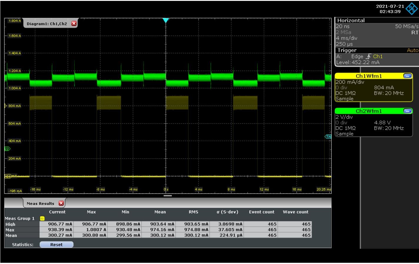

我们有2个有关 LED 电流设置的问题。
1、寄存器0x00的功能是什么? 以 RLED0x00[5:4]为例、当我们将其设置为"00B"、"01b"、"10b"和"11b"时、含义是什么?
2.为什么测量的电流高于寄存器0x01-0x03设置的值? 以 RLED 为例、RLEDH 0x03为88h、RIREF = 16.5k 欧姆。  此设置将限制 IRLED = 200mA、但我们测量的实际电流约为850mA。 这是正常的吗? 如果是、如何计算实际 LED 电流?
CH1:Vout、Ch2:RLED 电流
哈迪
    您好、Hardy、
    Q1:如第#15页"主寄存器映射"所述、RLED[9:0]是一个由03h-[7:0]+ 00h-[5:4]组成的10位寄存器。 LED 电流值取决于10位分辨率(1024步长)。 您 关注的是大约两个最低有效位(LSB)。 假设8个最高有效位03h-[7:0]都为1。 如果您将其设置为11b、则 LED 电流相对为100% Iref。 如果您将其设置为00b、则 LED 电流将变为98.82%的 Iref。 电流值的变化很小、但很明显。
    问题2:请参阅您之前询问的此表。 当 reg 等于1FFH = 01、11111111b 时、典型电流值为0.8A。 当您将 RLEDH 03h-[7:0]设置为10、0010、00xx (x 表示00h-[5:4])时、它应生成大于0.8A 的电流值、在您的情况下为0.85A。
