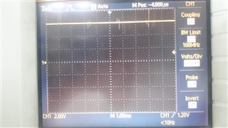

    我们只有双通道示波器、我一次性为您提供 HIDRV 和 LODRV 波形。
    我还给出了电路图、昨天给出了 PH、TS 引脚的电压。
    在 LODRV 引脚上、我们在为超级电容器充电时不观察任何波形和电压。
    请告诉我为什么 LODRV 引脚上没有任何波形和电压。
    Santosh Birari
    请在此处找到 PH _ HIDRV & HIDRV _ LODRV 的波形

    尊敬的 Santosh:
    请阐明当 LODRV 信号未显示任何内容时、是否会进行2.5A 充电。 如果超级电容器正在充电、LODRV 信号将切换。
    Mike Emanuel
    是的、先生
    如果电容以2A 电流充电、LODRV 信号不会显示任何内容。 REGN 电压为6V。

    尊敬的 Santosh:
    根据数据表、"当超级电容器电压低于2V 时、充电器被强制进入非同步模式。"此外、"在非同步运行期间、低侧 MOSFET 的体二极管可以在高侧 N 沟道功率 MOSFET 关闭后传导电流正电感器电流。"
    如果您低于2V、则将处于非同步模式且无 LODRV、因为低侧 MOSFET 通过体二极管导通。
