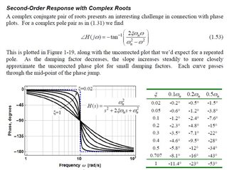

SLVAF11文档很好地解释了 LC 稳定关系
https://www.ti.com/lit/an/slvaf11/slvaf11.pdf?ts=1626619199211&ref_url=https%253A%252F%252Fwww.google.com%252F
但我有一个 TPS568230的相位裕度、用作文件中的示例混乱
PM:(wcross)=180+PhaseDP (wcross)+PhaseRI (wcross)+PhaseESR (wcross)+PhaseDelay (wcross)
PhaseDP (wcross)=-tan-1 (2a*W0*Wrocss/W0^2 *Wcross^2)
PhaseRI (wcross)= arctan (Wcross/WRI)
PhaseESR (wcross)=反正切(Wcross/WESR)
PhaseDelay (wcross)=-(ton*Wcross/2)*(180/3.14159)
在该示例中、
负载为8A 时、L=0.86uH
VIN=12V
Vout=1.5V
FSW=600K Hz
CO=110uF ESR =总 ESR 为0.6m Ω
TPS568230 =270krad/s (43kHz)
ACP = 29.3
VREF=0.6V
W0=√1/L*CO
W0=102814
Wesr=1/co*ESR
Wesr=151515
Wcross=(ACP*Vref*W0^2)/*WRI
Wcross=(29.3*0.6*102814^2)/270k=688271
PhaseRI (wcross)=arctan (688271/270k)=68.58
PhaseRI (wcross)=arctan (688271/151515)=2.6
PhaseDelay (wcross)=-(0.2083u*688271/2)*(180/3.14159)=-4.107
ton =1/600kHz * 1.5V/12V=0.2083us
由于 PhaseDP (wcross)的范围为-90度至90度
PM:(wcross)=180+(-90~90)+ 68.58+2.6+(-4.107)
无论数据是多少、都不可能接近57.7度

    您好、Aaron、
    现在就明白您的观点。 这里的 TA-1不是 arctan。 明天上班后、我将对其进行更多解释。
    对于双极点、即使不考虑 Q 因子的影响、两个极点也会在环路中产生-180度的相位降。
    您好、Aaron、
    我重新检查了公式、它来自一本控制理论书:
    这里是(0、PI)范围的反正切值。 由于 ta-1(y),y>0和 x 可能为负。 因此、用于编程的 atan2可用于获取结果:
    只需将差值设置为大约0.15、即可进行粗略计算:
    Andrew
