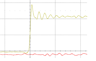

OUTx 引脚的测量波形如下所示。
这是一个生成 VDD + 0.3V 或更高电压的周期、但当查看以下波形(水平轴50ns/div、垂直轴20V/div)时、它大约发生10ns。
即使施加如此短的电压、IC 也会失败吗?

    要确认、是否使用"注嘴和料筒"方法测量此值?  (减少测量的电流环路对于此类信号至关重要)
    由于持续时间很短、因此器件应该可以。  10 至20ns 的尖峰时间不应导致大电流流经驱动器内部输出级 MOSFET 的体二极管。  由于电压尖峰时间很短、因此不应在驱动器内耗散过多的能量;否则可能会发生损坏。
    如果振铃是一个问题、则可以使用更大的栅极电阻来抑制它。  同样、较大的栅极电阻器会以增加栅极上的上升和下降时间为代价。
