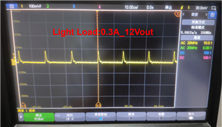

大家好、
客户正在咨询重负载下的输出电压纹波振荡问题、但在轻负载下未观察到该振荡。 它背后的可能原因是什么?
电路设计规格为:VIN=100V、Vout=12V、频率=65k、变压器比率=70:7
下面是详细的测试波形。
最棒的
斯坦利
    您好、Stanley、
    首先、我认为我们无法将纹波电压的这种振荡定义为"问题"。
    如果您查看轻负载纹波波形,您还可以在它从峰值下降到 接近零电压电平时发现轻微振荡。 这与重负载时类似,但并不明显。 通常,此振荡可能是由输出电容器的输出 π 型滤波器或 ESL 引起的。   这不应成为电源的问题。 由于我们发现系统的运行根据纹波振幅和 频率的规律是稳定的。
    如果客户可以 在同一波形中捕获初级 MOSFET VDS 和输出纹波。 分析将更加清晰。
