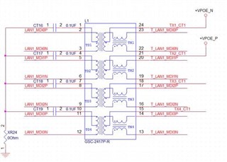

大家好、
我的客户正在调查 POE 802.3bt 4类/ 8类参考 设计、我们发现我们的" TPS2373-4EVM-758 "应该是一款出色的解决方案。
他们有一些问题需要团队的支持:
  1. 控制器 PD (802.3bt)是否只能与控制器 PSE (802.3bt)配合使用?
    如果我们与控制器 PSE (802.3at/af) POE 一起使用、它将不起作用?
  2. PD 单个 LAN 端口能否支持71.3W 的最大功率?
  3. 我们是否可以将两个 LAN 端口 PWRS 组合在一起?
    如果是、可以支持的最大功率?
  4. 4线对可以支持更高的功率输出、这是否意味着 RJ-45 LAN 信号已完全连接到 POE 电源?
  5. 在下表中、由谁确定指定每对电流最大值的电缆标准 (例如 CAT-5、CAT-6)?
  6. 您能帮您测量 TPS2373-4EVM-758 (_cm*_cm)的长度和宽度吗?
    客户希望估计此设计所需的空间大小。
Kai
    您好 Kai、
    是的、TPS2373-4与.af 和.at PSE 兼容。 IEEE802.3.bt 标准向后兼容。 这些 PSE 应以可提供的最大功率为 IC 供电。 TPS2373-4具有 TPH、TPL 和 BT 信号、用于指示连接的 PSE 类型、以便 MCU 可以确定负载可用的功率。
    2.71.3W 可通过单个 RJ-45端口提供支持。 功率与数据无关。
    3.这里有多种选择:
    a. 2个 RJ-45端口-- 1个直流/直流转换器。  :::这将被视为不符合要求。 有2个端口、因此每个端口都需要协商电源、该电源将合并为直流/直流转换器的单个输入。 这将具有2个 TPS2373-4、并具有单个 UCC2879 DCDC 转换器。 我们在以下应用手册中对此进行了说明:
    https://www.ti.com/lit/an/slva986/slva986.pdf?ts=1625588135255&ref_url=https%253A%252F%252Fwww.google.com%252F
    b. 2个 RJ45端口-- 2个 DCDC:::这仍可视为兼容。 每个端口都有一个 PoE PD (TPS2373-4)、两者都连接到直流/直流转换器。 然后、两个直流/直流转换器将连接到同一负载。 每个单独的端口都符合 IEEE802.3.bt 标准、因此兼容的 PSE 可以为每个端口供电。 我们在 PDS 数据库中有一个参考设计、我可以在其中共享该设计。
    这是否能回答您的问题?
    4.我不知道你的问题是什么。 IEEE802.3.bt 标准允许所有4线对使用单根 Cat5电缆、以实现每个端口高达~71W 的功率。
    5、该标准由 IEEE 委员会制定、始终适用于 CAT5电缆。 这是您要问的吗?
    以下培训视频介绍了.bt 标准中与前一修订版相比新增的功能。  https://training.ti.com/ieee8023bt-new-features?context=1137930-1139677-1128369
    此外、以太网联盟生成的以下文档总结了该标准。
    https://ethernetalliance.org/wp-content/uploads/2018/04/WP_EA_Overview8023bt_FINAL.pdf
    6.我可以衡量这一点,但我认为这对客户没有意义。 EVM 不是为了提供最小的布局。 我们添加了许多跳线和测试点、并且没有大小限制。 因此、EVM 不是一个很好的标准来显示功率级的可能尺寸。 我要说、对于5V/14A 输出、我不会建议使用其他拓扑。 需要 ACF 来支持此类高电流。
