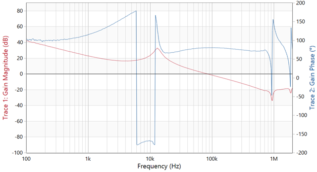

    TPS548A20确实存在波特图测量。 下面分别是0A、5A、10A 和15A 负载电流的测量值。
    12Vin、1.2Vout、0A:

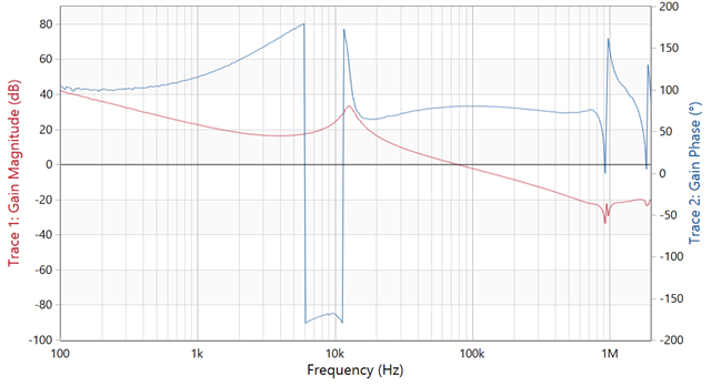

    12V 输入、1.2V 输出、5A:

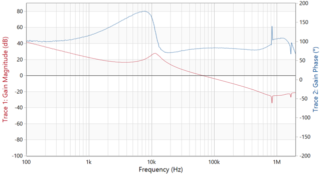

    12Vin、1.2Vout、10A:

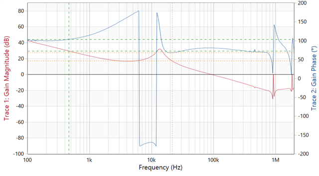

    12V 输入、1.2V 输出、15A:
