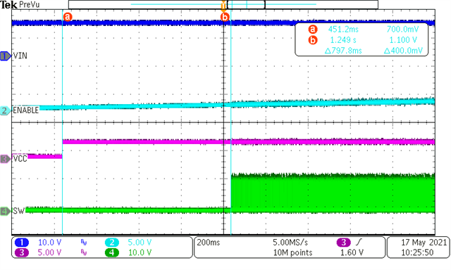

TPS548A28在什么 EN 电压下启动?
TPS548A28A 在什么 EN 电压下断电?
    一旦 EN 引脚的电压约为0.7V、VCC LDO 就会导通。 一旦 EN 达到1.1V、TPS548A28开始开关。 通过缓慢增大 EN 引脚的电压、可以看到这些电压阈值、如下图所示:
    当 EN 电压降至1.1V 以下时、TPS548A28停止开关。 当 EN 电压降至0.3V 以下时、LDO 关闭、如下图所示:
