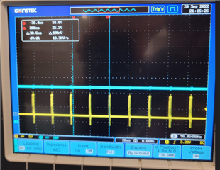

    请参见附加的图像。 也请注意刻度。
    下图是空载时的输出(蓝色)和 MOSFET 栅极电压(黄色)
    当我放大栅极电压时、放大后的每个尖峰看起来都像下面的样子(无负载):
    在连接负载(50欧姆高功率电阻器)的情况下(请注意压降):
    放大时:

    您好、Ismail、
    100k 的 RT 提供200kHz = 5us 的开关频率
    如果示波器分辨率为20us、则无法看到这种情况-您需要放大更多以查看实际开关。
    正如您从第一张图像中看到的。 系统尝试启动并启动输出、但随后停止(我猜是由于过流、然后在20us 后重新启动)
     Stefan
    大家好、Stefan、第一张图片、升压转换器按预期工作(有点)、输出为48V、但纹波很大(2V 纹波)、当我尝试放大以显示纹波时、刻度不显示、 但在第一幅图像中、负载断开、输出为48V。

    您好、Ismail、
    不确定是否得到您-您希望在哪里看到电流斜坡-您正在测量电压-如果我理解正确、则表示您没有使用电流探头。
    第一张图片显示了输出端的高纹波-这也表明出现了问题-这张图片中的上峰值和下峰值电压是多少?
    如果我对其进行正确读取、则输出会上升至50V -如果该目标为48V、则过冲非常高。
    如前所述-我认为系统检测到错误并重新启动。
    进一步放大、您应该会看到实际的开关周期以及此时发生的情况。
     Stefan

    您好、Ismail、
    对于上面加载的波形、您可以看到控制器停止运行。 最常见的情况是检测到过流。
    这可能是由于:
    -输出过载
    -软启动时间错误,不考虑输出电容器的浪涌电流
    -感应电阻器尺寸错误
    -电感器进入饱和状态
    -斜率补偿过高。
     第一步、您可以检查感应电阻器上的波形、但要注意非常短的测量连接(Tip Barrel 方法)、以避免由于该信号位于100mV 区域而拾取噪声。
    (https://e2e.ti.com/blogs_/b/powerhouse/posts/how-you-measure-your-ripple-can-make-you-or-break-you)
     Stefan
