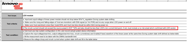

大家好、
客户希望设计 TPS7A2018PDBVR。
您是否会帮助审核 Vin/Vout/start-up 电流、并就任何当前风险问题提供您的意见?
最大电流约为728mA。 来自 LDO 侧的此最大浪涌电流是否存在任何问题?
感谢您的帮助!
