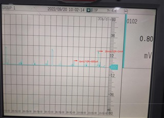

祝你度过美好的一天! 我的客户遇到有关 BQ769142的技术问题。 该项目是电动自行车中的48V BMS。
当我们将 MCU 和 BQ769142都设置为睡眠模式时、BQ769142会在一分钟内唤醒几次、功耗大约为600uA。 您可以在下图中看到它。 您能否帮助解释原因以及解决方法?
非常感谢!

    您好、谢尔曼、
    对于 BQ769142、不建议使用默认睡眠设置、因为它们可能会导致您现在观察到的问题。  请参阅 TRM (BQ769142技术参考手册(修订版 C)(TI.com))中的表7.2以查看建议的设置。

    他们 始终将建议的选项设置如下、是否还有其他可能? 谢谢!

    您好、谢尔曼、
    睡眠模式旨在降低电流消耗、但它还允许器 件以可调节的时间间隔执行测量、计算和数据更新、同时仍启用电池保护功能。  看到器件在指定的间隔内"唤醒"进行这些测量只是睡眠模式的一个特性。
    如果您想 配置器 件在睡眠模式下的工作方式、可以更改器件在睡眠模式下唤醒以测量电压和温度的频率。    更多信息、请参阅 TRM 中的13.4.2.2电源:睡眠:电压时间。  默认电压时间值为5秒。
    如果您对睡眠模式下的电流电平有疑问、 TRM 中的13.4.2电源:睡眠部分包含有关 您所看到的测量值的更多信息。    µA 正常模式的功率模式为286 μ A。  功率模式指示其各自模式的平均值。
