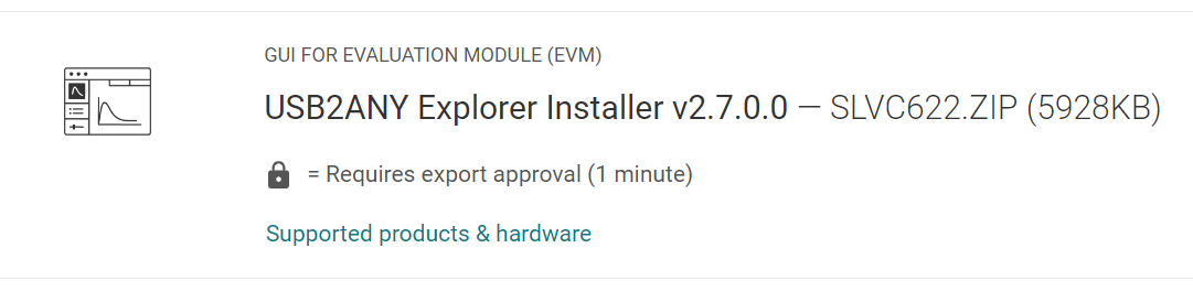

    是的、也请安装 USB2ANY Explorer 软件。 我建议下载 USB2ANY Explorer Installer v2.7.0.0 - SLVC622.ZIP、它位于 IPG-UI 产品页面上、如下图所示。 需要使用此软件来确保 USB2ANY 固件更新到版本2.7.0.0
    验证 USB2ANY 是否具有最新固件后、只需 IPG-UI 软件即可与 TPS650231EVM-664进行通信。
