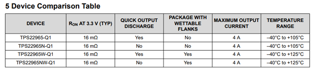

大家好、团队、
根据 TPS22965-Q1数据表、 TPS22965QW-Q1可支持快速输出放电、 而 TPS22965NQW-Q1 不能支持快速输出放电。 因此、我希望您在以下问题上提供帮助。
问题1:
  只有 TPS22965QW-Q1的引脚 Vout 和接地之间是否有开关、而 TPS22965NQW-Q1没有开关?
问题2:
我想确认我们是否可以向 OUT Put 引脚添加一个外部225~300 Ω μ F、以便 TPS22965NQW-Q1能够支持快速输出放电功能。
    TPS22965N 和 TPS22965NW 没有快速输出放电功能、而非"N"版本的器件具有以下功能:
    不能、不能使器件的 N 个版本具有 QOD。  此  器件的非"N"版本 具有固定的内部 QOD、无法更改。 某些器件具有可调节的 QOD、例如 TPS22992。
    Kalin Burnside
    感谢您的快速回复。
    还有一个问题需要确认、我的意思 是、如果我们可以在其 OUT Put 引脚上添加一个外部225~300 Ω Ω 电阻器、TPS22965NQW-Q1可以快速放电。 但是、这会导致大量功耗、因为一旦开关工作、它就会一直工作。 你认为是对的吗?
    如果您在输出与接地之间添加外部电阻、即使器件处于开启状态、也会有恒定的泄漏路径、但当开关关闭时、它会使输出快速放电。 您是否可以拥有恒定泄漏电流、这取决于您。 最好使用器件的 QOD 版本。
