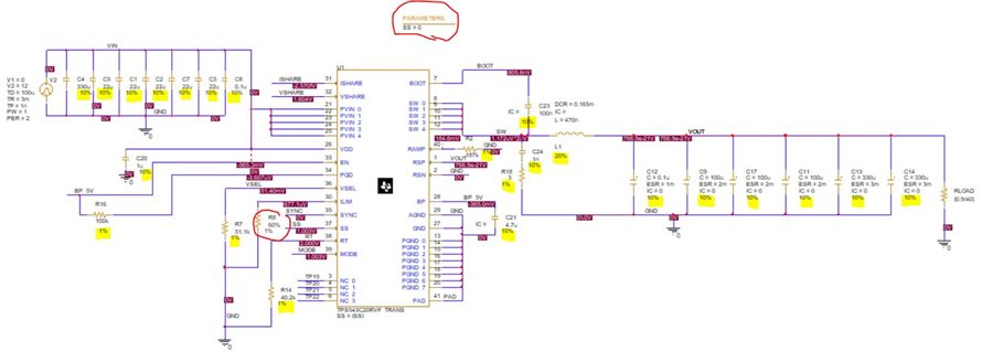

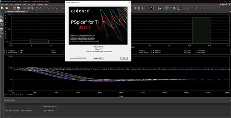

当我运行从 TI 网站下载的 TPS543C20 "stading_state"示例模型时、PSPICE 结果本身运行正常。 但是、如果我在每个组件上添加了容差并运行 MC 分析、则输出 V (VOUT)会在整个地方发生变化。 我运行这个示例是因为 它应该是"黄金电路"、我尝试将它与具有相同问题的其他电路进行比较。  电路非常敏感、如果任何组件值略有变化、电路将会失效。 请提供建议。  下面是详细的问题说明。
使用 TPS543C20稳态示例模型进行蒙特卡洛分析问题
  • 我从 TI 网站下载了 PSPICE 模型。
  • 打开 PSPICE 项目并运行项目文件。

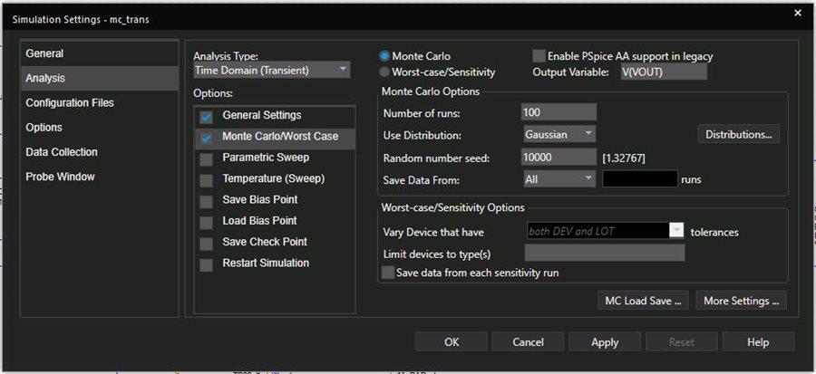

  • “附带的”示例 State_State 模型本身运行正常。 然后、我在每个组件上添加了公差、并以100次运行启动 Monte Carlo。
问题:
V (VOUT)输出值在0至0.9V 之间变化。 0.9V 的正常分布应是预期值。
I (RLOAD)在0A 至40A 之间变化。
在大多数运行中、V (SW)停止(0V)。
  • 我之所以发现这个问题、是因为我运行了很多电路、它们也有同样的问题。 如果我稍微改变任何组件值、输出电压将变为零而失败、开关脉冲将停止。
我的另一个12V 至3.3V 15A 电路
    很遗憾听到您对仿真有问题。  我在仿真中注意到的一件事是 Rramp 电阻器为187 +/- 10%。  我不知道这是否是您所看到问题的根本原因、但 Rramp 以数字方式为内部补偿斜坡选择分立式补偿定标器、如果 Rramp 上的容差足以选择替代斜坡值、则电路可能无法承受分立式补偿选择、 这可能会导致您看到的问题。

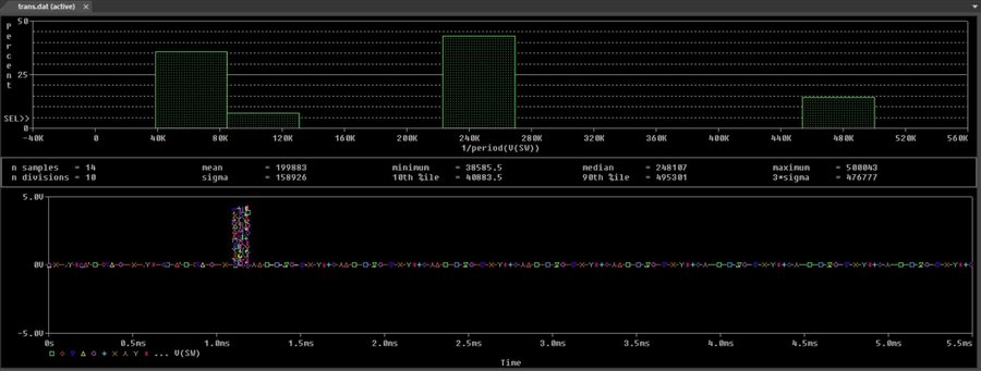

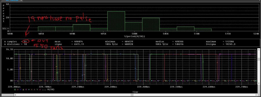

    1) 1)以下是我用于100次跑步的 MC 设置。
    2) 2)对于发生故障的运行、V (VOUT)在稳定状态下始终为零。
    对于启动状态、使用 TI 示例启动电路(从 TI 站点下载)将 SS=0和 ILIM 电阻设置为60K 欧姆、我添加了每个组件的容差、并运行 MC 14次。 当 SS 为0时,运行时间(每个>20分钟)慢10倍。 开关脉冲尝试从1ms 开始、然后停止(100%失败)。 这比 SS =1的情况更糟、因为输出端有60%的通量。
    3)当 SS=1时、稳态模型(查看200us 范围)在50次运行中、50次运行中的31次具有开关脉冲。 频率约为500KHz。
    当 SS=0时、在14次运行中使用启动模型(查看小于5us 的范围)、14次运行的频率 就会全部出现在这里。 它们的持续时间仅为0.1ms。

    尊敬的 Alan:
    我想向大家通报这方面的进展情况。 稳态测试台失败的根本原因是它达到了电流限制。
    之所以提供这种稳态测试台、通常是为了节省时间、方法是尝试提供一些关键节点电压和初始条件、以计算接近稳态的偏置点并更快地达到稳态。 其缺点是在最初的几个周期中、由于偏置点计算、电压可能不稳定。 这会导致稳态失败。 解决此问题的最简单方法是增加 ILIM 电阻器、使其不会触发电流限制(因为我们现在不关注电流限制)。 这样、我就可以切换49/50次运行。 我已添加以下结果快照供您参考。 结果上限是平均输出电压、结果下限是频率。
    我目前正在尝试弄清为什么一次跑步失败、并将在明天返回给您。

    感谢您的回复。
    对于电流限制、我们在上一个帖子中根据 Peter 的建议尝试了这种 ILIM 方法。  我们已将  ILIM 电阻器更改为60k、并尝试了"瞬态"和"启动"情形(SS=0/1)、两者都失败(请参阅上一篇文章)。 瞬态产生 31/50次运行、启动模型产生 14/50次运行。

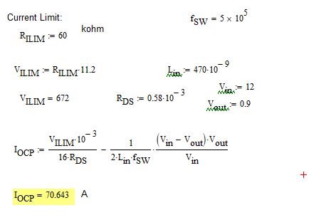

    对于 ILIM 电阻器计算、ILIM 60K 电阻器应允许高达70A (根据 TPS543C20数据表第21页)(请参阅下面的计算)。  对于40A 的应用、60k 欧姆的70A 电流应该足够了。 您会使用什么 ILIM 电阻器值? 正在设置什么电流限制? 请提供建议。
    我在 Mathcad 上的计算:
    我尝试使用高于60K 的 ILIM 电阻器运行瞬态、但没有成功。 您是如何获得49/50的? "启动"模型也存在同样的问题。
    尊敬的 Alan:
    看起来我误删了一些帖子。 对此表示歉意!
     1.澄清一下,稳态是一个只用于减少仿真时间的附加功能。 它有助于用户快速进入稳态、以检查输出纹波、FSW 和瞬态等参数。 不应将其视为实际器件的反射(至少在前几个周期中、在本例中、最大为150us)。 当器件在启动模式下运行时、40A 负载不会达到60A 限制。
    2.前面提到的电流限制计算是针对低侧 MOSFET 的。 此外、我在计算中看到的一个缺失是 RDS。 低侧 MOSFET 的 RDS 为0.9mΩ Ω。 因此低侧 OCP 的输出电流为~46A。 此外、高侧 短路限值为60A、在这些情况下会跳闸。

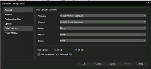

    3.关于大型模拟失败的问题,请按照以下所述更正模拟数据捕获。
    转至 PSPICE ->编辑仿真设置->数据收集->从下拉列表中选择"除内部子电路之外的所有子电路"。
    这将有助于降低数据文件大小、并允许您运行更多条件。
    另外、很抱歉、我给您的印象是、我正在尝试获得最大收益。 我看到大多数电阻器具有1%的容差、因此我修改了负载电阻器。 此外、 如果目标是查看模型如何执行负载调节、我可以禁用模型中的电流限制、使其不会跳闸。 如上所述、跳闸仅发生在初始直流偏置点计算错误的情况下、如果我们运行启动、则不会发生、但由于运行时间限制、我们无法运行启动。 我们可以使用这种方法。 请告诉我您对此有何看法。

    正如您在上一帖子中提到的、由于直流偏置点计算错误、启动模型不会出现电流跳闸问题。 我已经运行启动仿真2天了。 结果太好了、不能成立。 我没有看到任何故障或跳闸、但我看到 V (VOUT)上升时间和稳定电压没有变化。 请在 我们的型号上验证该信息。
    关于由于文件大小较大而导致仿真失败的问题、我还尝试了您的建议、即设置"除内部电路之外的所有电路"、但它仍在第86次运行时崩溃(请参阅黄色圆圈上方的仿真结果)。
    以下是数据收集设置。 请告诉我们它是否设置正确。
    如果修改后的模型已准备就绪、请将其转发给我们。
    Alan

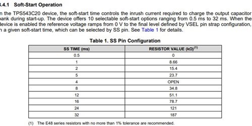

       您如何改变软启动时间? 启动仿真的参数有哪些变化?
    器件中的 SS 引脚使用电阻器的离散值设置 SS 时间。 因此、只要电阻器的变化处于检测阈值范围内、就不应影响软启动时间。
    在模型中、如果您设置 SS 参数=0、则启动时间将为0.5ms、如果您设置 SS=1、则启动时间将为4ms、依此类推

    Gerold、
    所有参数都发生变化、显示在我之前一篇文章的第一张图片中(左:电路、右:输出)。
    我认为即使 SS 设置为0.5ms 或4ms、输出仍会变化、因为输出电容器和电感器会根据输出 C 和 L 的不同充电和开关时间来改变输出启动时间。请参阅以下 TPS54020的 Vout 和 POWER_GOOod 示例 (我在 TPS543C20中看不到这种变化)。
    我们的启动电路 SS 设置为0、但仿真的 SS 时间为4ms。 是否应该是您之前发布的0.5ms?   我们如何根据数据表验证这一点? 启动模型中使用了什么电阻器? 我们如何证明我们的设计?

    尊敬的 Alan:
    请在下面找到更新的模型。 我在100个角上仿真了模型、模型适用于所有应用。 我还在下面添加了结果以供参考。
    e2e.ti.com/.../TPS543C20_5F00_17OCT.zip
    2.我无法在我的系统上运行启动,因为它需要很多时间。 但是、我认为您获得的结果应该是预期的。 我的理由是 、只要 满足负载(电阻器、输出电容器)所需的电流、我就会期望输出电压以软启动定义的恒定速率上升。
    我假设您在 TPS54020中获得不同的软启动时间、这是两个原因之一。 第一、它实现了基于电容器的软启动充电时间。 因此、如果您使用 MC 改变电容器、它会改变软启动时间。 第二、这可能是由于周期电流限制。
    此外、正如 Gerold 在前面的文章中提到的、TPS543C20器件使用基于分立式电阻器的软启动时间、因此软启动不应变化。
    3.我相信启动测试台会因数据大而导致问题。 请检查磁盘空间是否足够以及是否可以清除一些磁盘空间。  您共享的数据收集设置是正确的。 您可以通过在数据收集中为电压和电流使用"AT markers"选项进一步减小数据大小、但您必须手动向要保存的节点添加电压和电流探头
    4.通过在 SS 引脚和 GND 之间连接一个电阻器,该器件实现了基于电阻器的软启动选择。 由于 SS 引脚在启动测试台中保持开路、 因此它对应于4ms 的软启动时间。
    如果您有任何其他问题、请告诉我。
