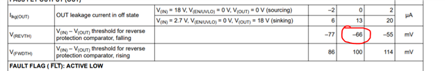

    我将等待波形,但这看起来像预期的行为,因为该器件具有基于比较器的反向电流阻断功能。 当 VOUT>VIN 和 VIN-VOUT 的模量大于66mV 时、该器件将关闭以阻断反向电流。 因此、在它关闭之前、大约66mv/RON 的电流将流动、大约为66/42=1.5A。

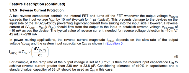

    Kunal Goel
    您好、Kunal
    感谢你的答复。
    已收到客户的以下查询。
    数据表中描述的内容包括反向电流阻断和1us 反向电压关断功能。
    您的回答是、如果反向电流低于1.5A、Vout 将由 Vin 引起。
    内容是否与数据表中的内容无关?
    您能解释一下数据表的内容是什么吗?
    谢谢。
    mj
    尊敬的 MJ:
    此器件中的反向电流阻断是基于比较器的。 因此,比较器的过驱电压越高,响应速度越快。 1us 是 VIN-VOUT 低于66mV 反向电压阈值10mV 时的响应时间。 但要建立该反向电压,仍需大于1.5A 的反向电流
    流动。 1.5A = VreV/RON = 66m/42m = 1.57A
