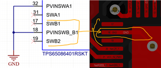

    您好、Sandeep、
    我注意到 SWB1/2未使用、但在电源序列中、有一条消息说、它们被触发以1.8V 电压接通以生成一个电源正常信号。
    为了防止这些电源故障、请在输出端添加输入源和旁路电容器。
    Daniel W
    Daniel、您好!
    感谢您的宝贵意见、但由于我们在设计中未使用这些意见、因此有必要向您提出问题。
    根据 TI 原理图检查清单、 如果我们不使用它们、则需要将其源极连接到 GND 引脚、输出可以保持悬空。 因此、我们遵循了相同的要求。 考虑到 PMIC 只是一个开关而不是电源、您认为这会对其 PG 树产生任何影响吗?
    Sandeep P
    您好、Sandeep、
    在原理图检查清单中、"未使用"表示未 启用资源。
    在数据表中的 TPS65086401设置中、在 PG 电平为1.8V 的电源序列中使用 SWB1/2、并且不屏蔽电源故障、因此需要连接此资源。
    Daniel W
    Daniel、您好!
