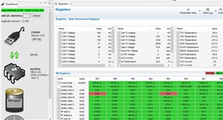

我成功地将 EVM 板上的通信协议从 I2C 更改为 SPI。
我已为我的项目订购了 Bq7695204 IC。 现在、我尝试使用 EVM 上的 MCU 与 BQ7695204 IC 进行通信。 但无法这样做。 当我打开 BQstudio 时,什么都没有。  我使用随附的图表。 请建议。
    您好、Nitin、
    非常类似于数据表简化版原理图、它可能未显示所有组件很难从简单的图中了解真正连接的内容。
    REG18需要一个电容器才能使器件运行。
     BQ76952 必须具有一个信号、以便在加电后唤醒、无论是 LD 还是 TS2上的下拉。  在 EVM 上、当电源被启用时、ESD 电容器将偏置 LD。  确保在器件上施加一些信号。  检查 REG18是否具有1.8V 电压。
    您的图显示了 SPI_CS 连接到 GND (PACK-)、该器件需要看到信号移动以了解何时对数据进行帧。
    确保与 EVM 上的器件没有冲突。  如果使用 J22、则必须将 IC 从电路板上移除、否则应在选择跳线处连接 MCU 的信号。
    到 J29引脚2的连接可以是上拉电阻、但是信号会进入 MCU RST 信号、当 MISO 切换时、它可能会影响接口。
    非常感谢、
    我能够使用 BQ76952EVM 上的 MCU 与 BQ7695204通信、并在 BQSTUDIO 上查看结果
    我有一个疑问。 我将"BQ7695204的 REG1 "连接到 EVM J2连接器的 REG1引脚。  希望不会损坏 EVM 板上的 BQ76952。
    PS: EVM 板上的 BAT+/ VSS 上没有电源、因此 BQ76952关闭。
    您好、Nitin、
    不建议将 REG1连接到另一个器件。  它可能会偏置内部路径、ABS 最大限制包括 VREGIN+0.3。  偏置 REG1可能会推高 Regin、因此可能正常、但它似乎违反了规范、因此可能会损坏。
