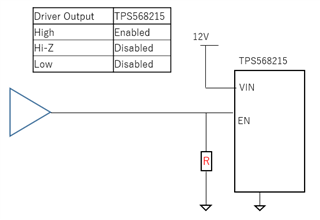

我的客户希望按如下方式驱动 EN 引脚。
为了在驱动器输出为高阻态时禁用 TPS568215、下拉电阻器必须小于多少欧姆?
希拉诺
    EN 引脚本身是一个高阻抗输入、并不会真正限制图中标记为 R 的下拉电阻器的尺寸。 在这种情况下、我需要知道驱动器的输出电压电平以及 EN 引脚驱动器提供下拉电阻值的拉电流能力。
    通常、下拉电阻器的大小应确保驱动器能够支持处于启用状态的电流、电流为驱动器的输出电压除以下拉电阻。 当驱动器为高阻态时、下拉电阻器只需将 EN 连接到 GND 即可禁用器件、并且不会消耗电流。
