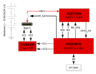

BQ25723是否可与符合以下架构的 PD USB_C TPS65987D 搭配使用(BQ25723替代 BQ25703)?

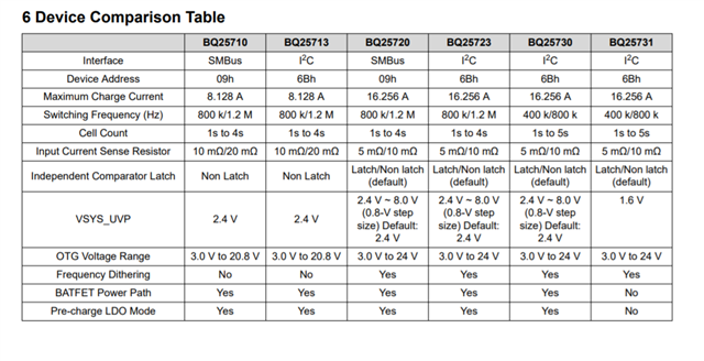

    请参阅下面的比较表:

    上面的2个比较是完全不同的、没有将 BQ25703A 与 BQ25723进行比较您是否有任何其他说明 BQ25703A 与 BQ25723之间兼容性的文档或用例?
    Alan
    尊敬的 Alan:
    上面的2个比较没有直接比较这两个比较、但您应该能够从它们中提取所需的信息。 例如、如果您知道 BQ25703A/BQ25710之间的差异和 BQ25710/BQ25723之间的差异、那么您就知道 BQ25703A/BQ25723之间的差异。
    它们是引脚对引脚兼容的。 BQ25723是一款更新的器件、可支持更高的充电电流。
