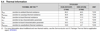

大家好、我现在在译员的帮助下提出一个问题。
如果语法有点奇怪、请原谅我。
我想知道以下产品的"引导"和"引线热导率(W/m-K)":
 TPS7A1633DRBR
MAX3232MPWREP
 SN74LV125AQRGYRQ1
 TPS3851G33SDRBT
 SN65HVD233MDREP
 6. TPS51200DRCTG4
 SN55HVD75DRPREP
我搜索了数据表、但找不到有关质量和引线热导率的任何信息。
请提供任何帮助。
谢谢。

    Seunghyun、您好!
    TPS7A16等现代线性稳压器的大部分散热都是通过散热焊盘实现的。  在典型布局中、通过各个引脚的散热较小、因为大多数引脚没有连接宽平面(PG、EN、NR 等)。  散热焊盘设计用于散热由管芯(主要是通流器件)产生的热量。  它被设计成接地、因为在大多数设计中、GND 平面在 PCB 中的铜面积最大。
    对于列表中的其他器件、您需要通过 E2E 联系每个器件的所有者以提出相同的问题。
    您可以通过搜索质量、可靠性和封装网站来查找每个器件的重量。
    www.ti.com/quality-reliability-packaging-download
    按列出的器件型号输入、您将看到一个报告、其中提供了所有材料的重量以及器件的总重量。  例如、TPS7A1633DRBR 重量为20.8mg
