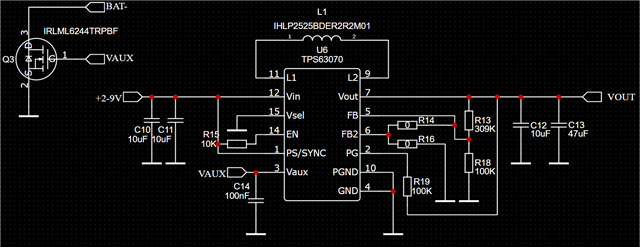

你好!   TPS63070的 VAUX 输出是否可以用于 反向极性保护、如 TPS61201数据表第20页所示
我已经在 TPS61201上测试了该功能、它运行良好。  TPS63070呢?
    您好 Kliu、
    TPS61200的最小 VAUX 为2.4V、而 TPS63070为(VIN-0.3) V。 因此 、当 TPS63070在2~3V 电压下工作时、MOS 可能在线性区域工作。 请选择一个低阈值 MOS 或者避免在低电压下使用它。
