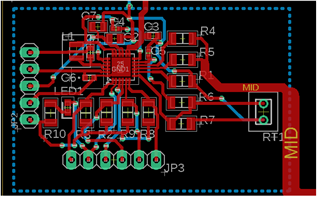

我叫 Babu、
我已将输入电源连接为适配器源、即使在启用 ADC 功能后也无法读取 ADC 寄存器的值、您能帮我解决这个问题吗?
我的 PCB 的布局和原理图为:
layoutschematic
    您好、Babu、
     您可以在此处查看 BQ25887的原理图和 PCB 布局提示: 布局提示
    也就是说、我建议为 VBUS 和 BAT 引脚使用更宽的通孔。 此外、接地平面多边形覆铜可以更好地将所有接地保持在同一水平、散热并最大限度地降低 I2C 线路上的 EMI 和噪声。 此外、我建议将 PMID 和 REGN 电容尽可能靠近引脚放置、也建议将其放置在器件周围的其他各种电容器中。 多边形接地层在这方面可能会有所帮助。
    对于 ADC、当您尝试启用 ADC 时、VBUS 和 BAT 的电压是多少? 启用 ADC 后、您能否回读 ADC 控制寄存器以确认它保持启用状态、并且在写入后该位不会返回0?
    Juan Ospina
    是的,实际上我可以读回 ADC 值,我的问题现在已经解决了,感谢您的回复 Juan,请就我在那里发布的 EVM 的 PMID 帖子向我提供帮助
