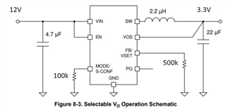

我将此器件用于电池管理系统应用、在该应用中、我需要将12V 转换为3.3V 以 馈送微控制器。 问题是、如果我理解正确、可以通过两种不同的方式配置输出电压:一种是使用 带外部分压器的 FB 引脚、另一种是使用带接地电阻器的 VSET 引脚(实际上是相同的)。
那么、对于我的应用、您会推荐哪一个? 我认为两者都必须有其特殊和缺点。
另一个问题是有关 MODE 引脚的问题。 参阅数据表上的表8.1、在自动或强制 PWM 之间进行选择有何优势? 输出放电呢?
最后、如果我考虑所附的原理图、我的设计是否可以正常?
非常感谢您、
Nicolas

    感谢您选择 TPS629210。 如果您的应用是12V 输入电压、3.3V 输出电压、我会根据原理图8-3建议您在下面进行选择。
    1.使用内部反馈 VSET 功能。 这将节省组件数量并提高输出精度。 将 MODE 引脚与 GND 之间的100k 电阻更改为27.4k 或42.2k、开关频率高达2.5MHz 自动 PFM/PWM、输出放电为是或否
    2.如果使用2.2uH 电感器、建议选择2.5MHz 开关频率以降低输出纹波。
    如果输出为3.3V、则不能使用该500k 电阻器来节省另一个组件成本。
    4、 建议采用自动 PFM/PWM 模式。 在此模式下、开关频率会根据输入/输出和负载自动调整、以保持最高效率。 有关自动 PFM/PWM 和 FPWM 模式之间效率差异的详细信息、请参阅 TPS629210-Q1EVM 用户指南。
    5.放电功能的用途是确保在器件被禁用时输出电压有一个已定义的下降斜坡,并在器件关闭时使输出电压保持在接近0V。 您可以根据应用程序启用或禁用此功能。

    非常感谢您的回答。 这绝对可以解答我对器件的所有疑问。
