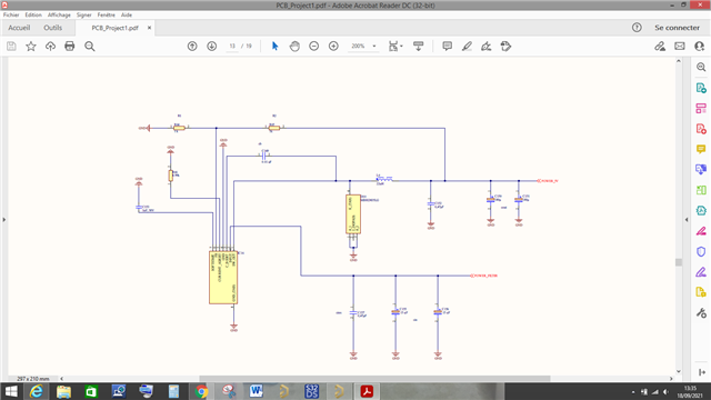

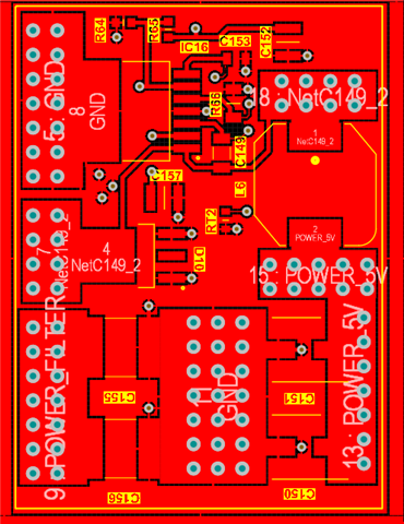

我们的客户设计了一个采用 LM2673的板、用于将12V 转换为5V、3A。  电路板的输出电压为10V、而不是5V。 原理图看起来不错、但问题的原因似乎是电路板布局。
您能否查看该评估板并告知我们您的反馈? 这里是原理图和 PCB 布局。

    感谢您分享 PCB、客户已在 E2E (+) LM2673 -电源管理论坛-电源管理- TI E2E 支持论坛中提出相同的问题)
    根据布局、
    Vin 的输入线太细、Vin 线非常靠近 FB 过孔、这可能会干扰 FB 节点
    2. SW 线应需要处理3A、但目前太薄、太长。
    3. C152的 Vo 例程太薄。
    4. 根据所述的客户 E2E,SW 的电压意味着 Vo 应该有电压,但 FB (PIN6)为0,它们可能存在焊接问题或电阻值错误。  FB 应具有电阻器分压的电压。
