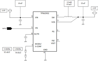

尊敬的 TI 支持团队:
我对 TPS62902的效率有疑问。
我在我们的产品中一直使用 TPS62902、但无法获得我想象的效率。
我将使用它、如下面的电路图所示。
请参见下图。
左侧的图是我们的效率测量值、右侧的图来自客户数据表。
尽管输出电感器条件存在差异、但无法获得数据表中显示的效率。
这是由电感器引起的吗?如果有任何建议、我们将不胜感激。
如果所提供的信息不足、请告知我们。
    您知道所用电感器的饱和特性是什么吗? 电感器的 DCR 比我们 EVM 上使用的 DCR 高大约4倍。 尽管从效率的差异可以看出、DCR 损耗仅占一小部分。
    当电感器开始饱和时、不仅会出现饱和损耗、还会增加电感器纹波电流。
    您是否还能够使用相同的电感器测量开关频率? 如果由于某种原因开关频率要高得多、那么它可能是另一个效率下降的来源。

    您好、Joseph
    我是 Tsuboi。
    我测量了开关频率。
    但是、频率没有显著变化。
    请参见下图。
    在下图中添加了针对每个负载电流测量的开关频率。
    没有发现大的差异。
    我有疑问。
    请参见下图。
    这是负载电流为2A 时的波形。
    我无法确定该波形是否正确。
    是否会导致效率低下?
    从大约1.9A 可以看出这一趋势。
    如有任何建议,请提出。
    如果所提供的信息不足、请告知我们。
    您好、Tsuboi、
    从第二个提供的波形中、黄色迹线实际上是 SW 节点吗? 同样、获得 Vout 和 SW 节点波形也会有所帮助。
    系统看起来不稳定、会导致您看到的效率下降。
    我建议使用2.2uH 电感器测试您的设计、看看这是否有助于稳定输出。 另一种选择是、如果源极与长引线(寄生电感)相连、则可以在输入端添加另一个10uF 电容器。
    Joseph
