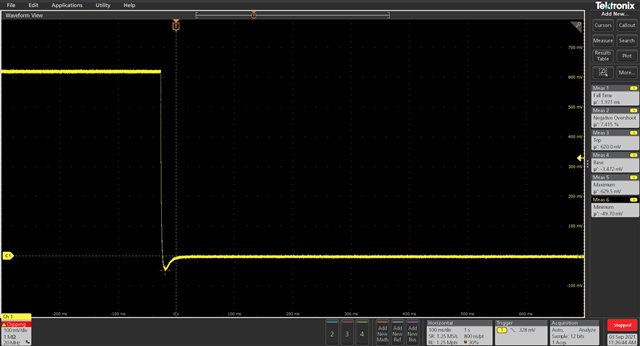

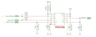

客户正在验证我们的 TPS51206、但输出电压下冲不符合他们在系统断电和 S0移除交流适配器方面的规范。 请参考下面的波形和原理图。
客户规格为 Vo 的5%。  请您与我们分享有关改进 Vo 下冲的建议吗? 谢谢你。
断电= 8.575%(-55.66mV)
系统通电时–移除交流电= 6.934%(-45.36mV)
断电:
S0移除 AC:

    大家好、
    有没有专家可以帮助解决这个问题? 谢谢你。
    Mike

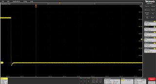

    感谢您在这方面的帮助。 客户尝试将输出电容从10uF 增加到22uF、但结果还是一样的。
    还有其他意见可以与我们分享吗? 谢谢你。
    断电(22uF 输出电容):
    S0移除交流 电(22uF 输出电容):
    Mike
    你(们)好
    是使用 X5R 还是更好的等级电容器?
    您是否可以尝试使用40uF 或50uF 来查看任何差异?
    如果断开 VTT 与 DIMM 的连接、您是否仍然看到相同的下冲?
    如果您只是拉低 S3/S5来关断 TPS51206、是否观察到相同的下冲?
    Yihe
