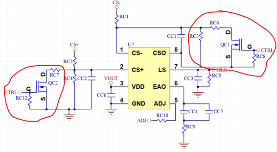

作为 UCC39002、如果您想控制电流比、有什么建议吗?
通常、它用于均匀分布、例如、有2个电源、总电流10A、平均电流为50%:50%、每个电源提供5A 电流。
在某些情况下、希望可以调整为75%:25%、这意味着提供信号、一个提供7.5A、另一个提供2.5A。
能否使用控制 UCC39002 LS 引脚的 MCU 来完成此应用? 如果没有、是否有任何解决方案 可以实现此应用? 谢谢。

    因为控制器是为系统之间的负载共享而设计的。 根据您的特定要求、我有以下两项建议。
    1:使用不同的输出电流电阻器,例如,如果7.5A 电阻器为1欧姆,则2.5A 电阻器可以为1欧姆*(7.5/2.5)。
    2:更改控制器 CS+/CS 上电流感测信号的放大倍数。 控制器的外部电路已经增加了放大倍数的比率、您只需更改电阻器即可更改放大倍数。
    希望这对您有所帮助。
    尊敬的 David:
    我的客户需要 UCC39002应用的两个条件。
    正常情况:50%:50%
    特殊条件:75%:25%
    如果更改电流感应电阻器、是否修正了电流共享比?
    对于我的客户应用、终端器件控制电流共享、因此我想检查是否可以使用 MCU 控制 UCC39002、谢谢
    我认为 可以   使用 MCU 控制的 MOSFET 来切换不同的增益电阻器。 建议不要切换分流器、因为 MOSFET 导通电阻可能是一个问题、请确保增益电阻 器比 MOSFET 导通电阻器大得多、以减少增益误差。
    我是否可以使用 MOSFET 和电阻来调节 UCC39002的负载份额作为红色 圆圈? 谢谢。
    如果没有、您是否有  MCU 控制的 MOSFET 参考设计来在此 应用中切换不同的增益电阻器?
    谢谢、此致~
    尊敬的 Rock:
    我们没有任何使用 MCU 以差分增益控制器的参考设计。
    您的电路是正确的、应该可以正常工作。
