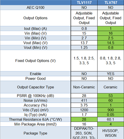

    对于更现代的 LDO、TI 会尝试提供数据表、其中包含完成设计所需的所有信息、我同意 TPS7A92对于1117类型的应用而言可能会过于昂贵、因为您可能不需要 TPS7A92极低的噪声。 TLV767呢?我们专门将此器件设计为现代器件、可用于改进1117型器件。 TLV767具有 UVLO、 通常在2.2V 时释放。

    如果您认为瞬态最大值为20V、则使用输入端额定电压高于20V 的 LDO 可能更便宜、更容易。  在这种线路瞬态条件下、您只需要输出电压即可保持稳压。  这里有很多选择、如果您关注 LDO 的关键问题、我们可以为您提供一些建议供您查看。
