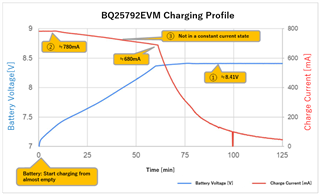

我们当前正在使用 bq25792EVM 检查操作。
下面是当时的充电曲线、但我对此有疑问。
①相对于8.4V 的设置、它大约为8.41V。
EVM 手册 www.ti.com/.../sluucb5c.pdf 介绍了第8页第11行中 VBAT = 8.4V±0.04V。
8.41V 在变化范围内、我认为它正常工作。
数据表在哪里指定了这种可变性的程度?
② 对于750mA 的设置、它在充电开始时从(大约) 780mA 开始。
显然、电流值比设置大30mA。
这是否在规格范围内?
当我将充电电流设置为500mA 并移动它时、充电开始时以530mA 开始。
③ 它不在恒定电流(CC)充电中、并且电流值逐渐下降。
这是规格吗?
我认为快速充电完成部分将以恒定电流充电。

    对于1、8.4V+/-0.04V 是电池仿真器施加的电压、该电压应使充电器终止、因为其稳压电压为8.4V -0.25%/+0.65%。
    关于第2条,是的。  我们不公布750mA 时的精度、但它将介于1A 和500mA 时的精度之间、如下所示:
    当 VBUS>VBAT 时
    <VBAT 时
    关于3、充电器具有电源路径管理功能、可优先处理系统负载。   充电电流(ICHG)是否大于输入功率(5V*InputCurrentLimitit)?  输入电流限制(IINDPM)是多少?  与 EVM 上测量的 VBUS 电压相比、VINDPM 设置是多少?   根据您的曲线、可以限制充电器的输出功率。 充电器的状态和故障寄存器报告什么?  我们通常不建议添加串联电流表、因为它会在 BAT 引脚和电池之间增加电阻、但在电池侧连接 BATP 时、假设您关闭了自动范围、它应该可以防止大多数问题。  不过、请放心、如果您更换10m Ω 电阻器并测量电阻器两端的电压、这是否起作用?
    由 ILIM_HIZ 引脚设置的 EVM 上的默认 IINDPM 约为1.3A。  因此,假设您的电源可以提供1.3A 的电流,并且从电源到 VBUS 没有线路压降,您可以使用5V*1.3A = 6.5W 的电压为系统负载供电并为电池充电。  根据数据表效率曲线、无 ISYS 且效率为~93%时、功率平衡 eff = Po/Pin = VBAT*ICHG/6.5W = 0.93可以预测 VBAT 增大时的 ICHG。  请注意、随着 VBAT 以恒定输入功率增加、ICHG 必须降低。

     1.充电电流(ICHG)是否大于输入功率(5V*InputCurrentLimitT)?
    --> 它不会卡在稳压直流电源的电流限制内。
    2 、输入电流限制(IINDPM)是多少?
    --> IINDPM = 3.0A 被置位。
    与 EVM 上测得的 VBUS 电压相比、VINDPM 设置是多少?
    ->VINDPM = 3.6V 被设定。
     4.充电器的状态和故障寄存器报告什么?
    --> 未报告任何故障。
    我们将向您发送 TI 充电器 GUI 的屏幕截图。 如果您有任何通知、请告诉我。
    e2e.ti.com/.../BQ25792_5F00_sigma.zip
    5. 如果您关闭了自动范围,它应该可以防止出现大多数问题。
    --> 这是否意味着关闭串联电流表的自动范围?
    不过 、确切地说、如果您更换10m Ω 电阻器并测量电阻器两端的电压、这是否起作用?
    --> 正如您指出的,我尝试通过测量由于10m Ω 的感应电阻而导致的压降来计算电流值。
    但是、如果使用10m Ω、则当通过本实验中大约为 MAX 0.8A 的电流时、压降量太小、因此无法计算电流值。

    对于5、是的、关闭电流表的自动范围。
    关于6、如果移除(短路)电流表未更改充电曲线、则问题仍然与输入功率不足(IC 过热)而无法同时提供 ISYS + ICHRG 有关。
