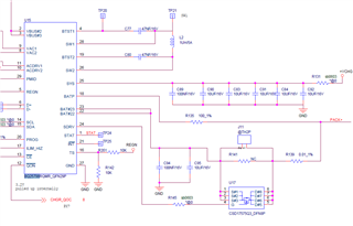

BQ25798的 SYS 引脚连接到升压转换器 的 TPS61022输入。
如果我从电池到 sys 引脚供电、则系统引脚电压如下图所示、无法达到稳定状态。
我的客户进行一些测试。
1) 移除升压转换器、并从电池向 sys 引脚供电、系统电压可达到3.8V (稳定状态)。
2)  拆下升压转换器、并在 sys 引脚(负载)处添加电阻器、并将电池电源连接到 sys 引脚、系统电压可达到3.8V (稳定状态)。
3) 继续连接升压转换  器、但首先从 VBUS 引脚供电、然后从电池供电系统电压可达到3.8V (稳定状态)。
4) 测试升压转换器、升压转换器可以正常工作。
团队能给我一些建议吗?

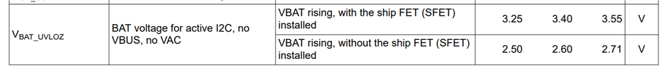

    如果他们短接了运输 FET、他们是否有相同的问题?  我怀疑 VBAT_UVLOZ (使用 shipFET 时最大为3.55V)正在触发、因为升压转换器正在从电池中拉出如此大的电流。
    Jeff
    尊敬的 Jeff:
    您是说电压降达到3.55V、船用 FET 关闭了吗?
    Jason
    Jason、
    下降阈值低于3.55V、但大电流消耗可能会使电池电压低于该值。  简单的检查方法是短接运输 FET、并有一个接头来完成此操作。  升压转换器通常在启动时将电流上拉至其电流限值。  TPS61022是一款8A 升压转换器。  它是否具有软启动功能?  如果不是、您可以添加外部电路来提供软启动吗?

    您好 Jason、
    您是否可以尝试禁用升压转换器以查看其启动负载是否是问题?  否则、我需要查看 VBUS、IBUS、VSYS、ISYS 波形。
