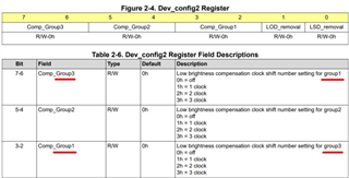

①Low 亮度控制
关于 以下应用手册第32页上的 Dev_config2寄存器(地址= 3h)。
https://www.ti.com/lit/ug/snvu786/snvu786.pdf
・SET 1时钟~ 3时钟的含义是什么? (这是平均相移吗? 或其他功能?)
・下面描述的 Comp_Group3 =  "组1的设置"、 而 Comp_Group1 =  "组3的设置"。 这是拼写错误吗?

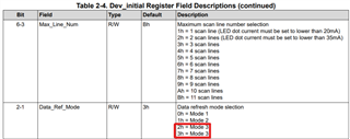

②Data 刷新模式
关于   以下应用手册第30~31页上的 Dev_Initial 寄存器(地址= 1h)。
在 Data_Ref_Mode 上为・μ A、模式3可以选择两个模式寄存器值以及描述为"value-2"和"value-3"的 GUI。
这些值是否有任何差异? 哪一项是建议?

      1。时钟#表示用于补偿低亮度条件的额外 PWM 周期。 这是一个拼写错误。
      2、无论寄存器值如何、这两者之间都没有差异。
