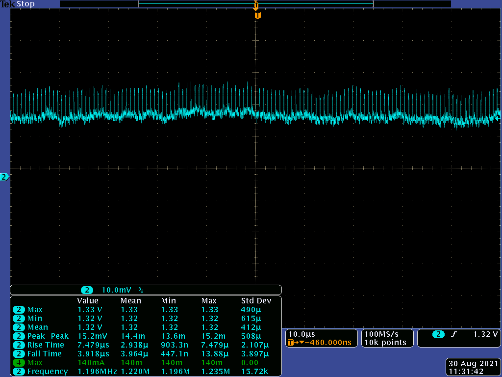

    频率设置是多少? 根据我们的建议表中未列出的 SCH、RM_L=51k、RM_H=160K。 可以对频率进行双倍检查吗?
    稳态性能如何? 它在4A 和8A 下是否稳定?
    Lishuang
    你(们)好,Lishuang

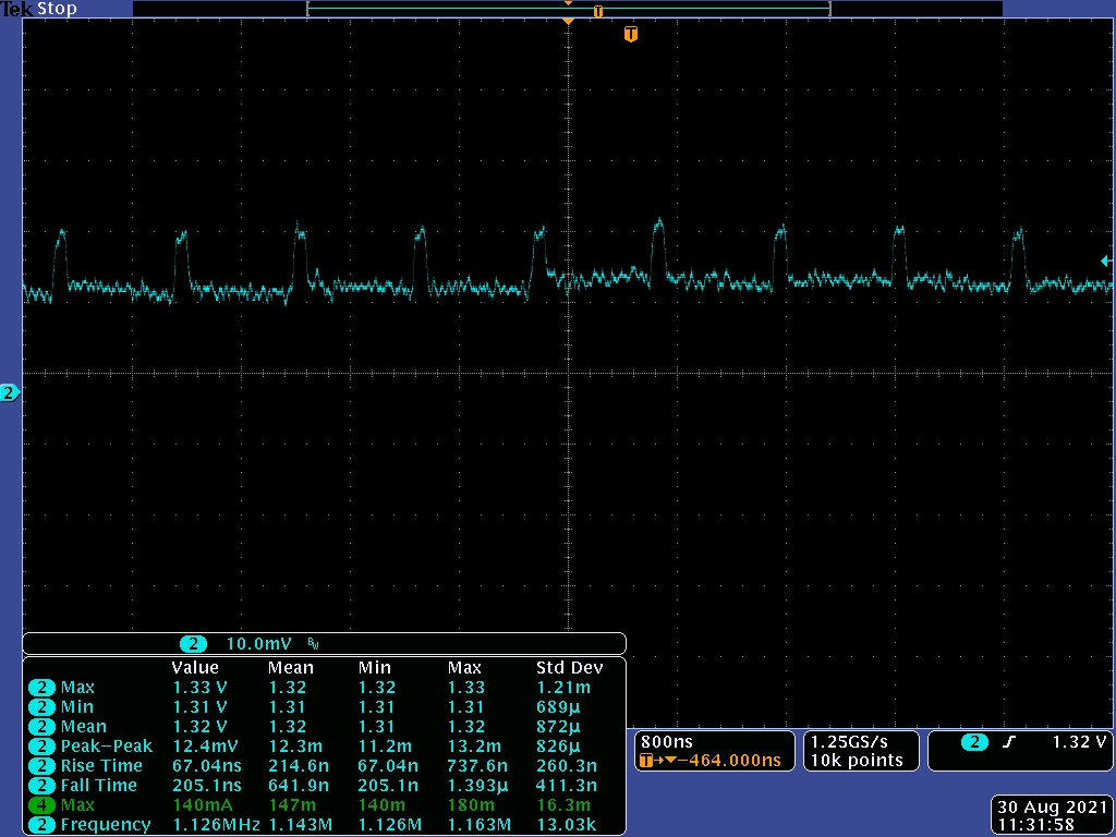

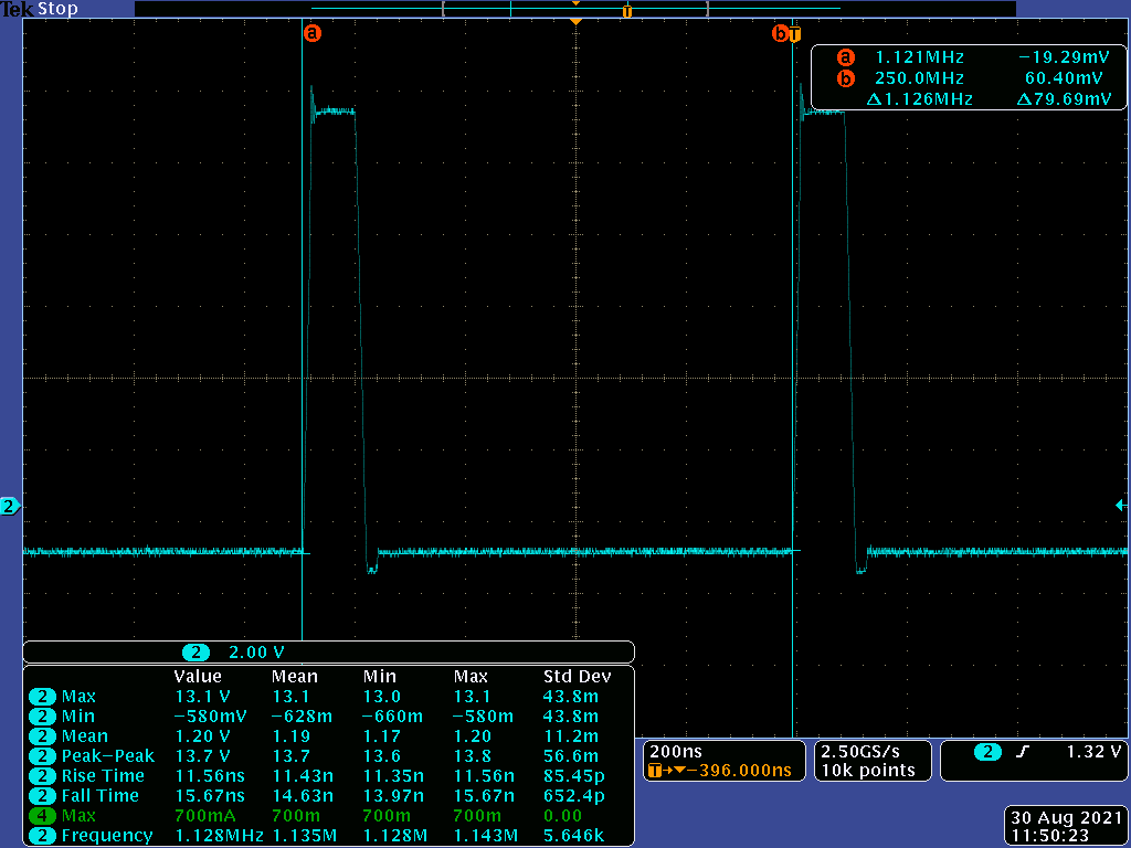

    rm_l=51k 、rm_h=160k
    频率= 1.221MHz、如下所示
      在 RM_H 更改为200k 后
    频率= 1.128MHz、如下所示
    在 将 RM_H 更改为200k 后、它在瞬态测试中仍然不稳定、如下所示。
    2.是的、 它在4A 和8A 下保持稳定。
